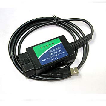

Avoir une sonde ELM comme celle-ci:
https://www.amazon.fr/gp/product/B07BWF ... uage=fr_FR
en USB (toutes ne sont pas compatibles, celle-ci:
https://www.amazon.fr/ieGeek-Adaptateur ... 25a0bd7531
est recommandée, il faut la puce 25k80). Vous pouvez, je pense, aussi prendre celle-ci en sans fil (je n’ai pas testé personnellement) ce qui permettra de l’utiliser ultérieurement avec un smartphone.

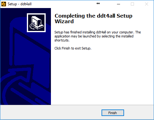

Installer sur votre ordinateur l’application DDT4all.

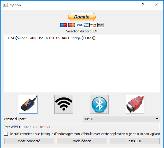

Lancer DDT4all et vérifions que l’interface (branchée) est bien détectée en apparaissant sur la première fenêtre.
Si l’interface apparaît bien, on peut se rendre dans le véhicule et brancher la sonde sur la prise ODB du véhicule en utilisant la rallonge. Pour savoir où se trouve votre prise ODB vous pouvez télécharger de puis le liens ci dessous:
Où est ma prise OBD2? Find it! - Application PC, Android .Etc
viewtopic.php?f=215&t=980

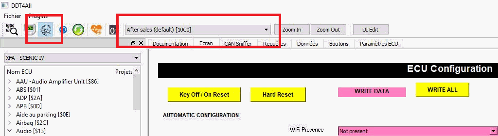

Sélectionner votre interface, cocher la case comme quoi vous êtes conscient qu’il ne faut pas faire n’importe quoi et sélectionner « Mode connecté »,
Activer le mode Expert (icône Einstein en haut), puis sélectionner le mode after sales dans le menu déroulant.

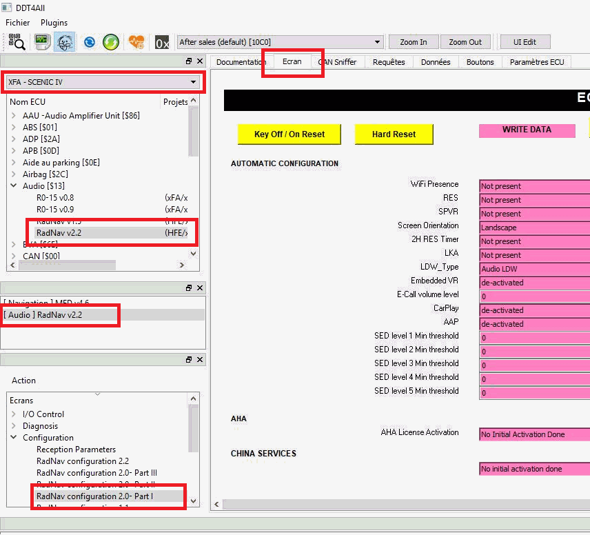

Sélectionner à gauche en partant du haut:
XFA – Scenic IV
RadNav 2.2 (dans Audio [$13])
RadNav configuration 2.0 – Part I
Choisir l’onglet Ecran en haut.

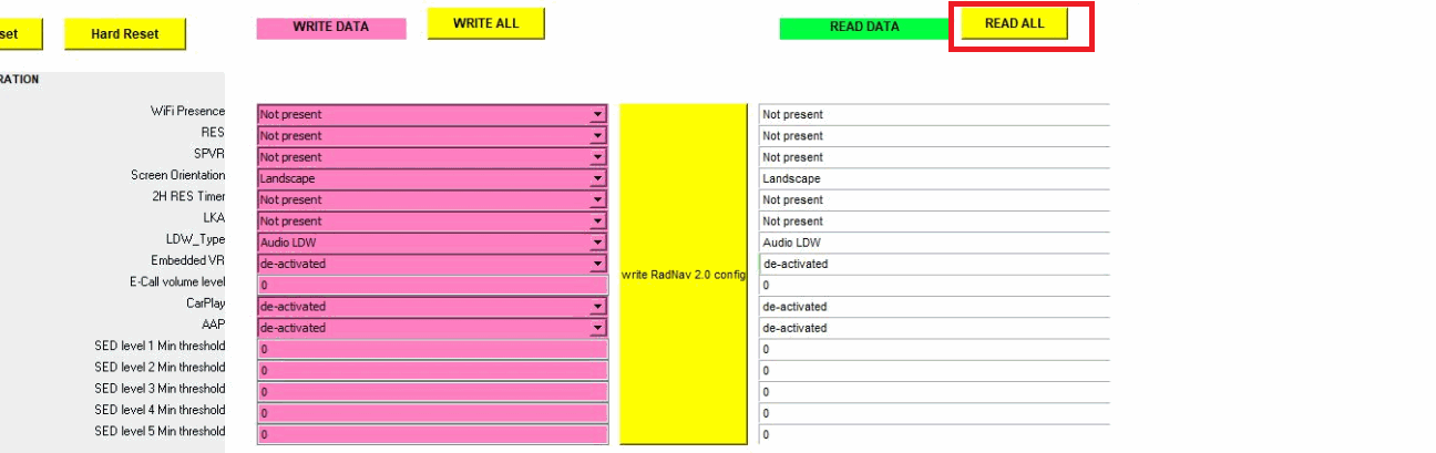

Sélectionner le bouton Read All en haut à droite
Puis faite en sorte que les paramètres à droite et à gauche affichent les mêmes valeurs pour le bloc ci-dessus. (C’est important !) Donc vous modifiez la colonne de gauche pour qu’elle soit identique à celle de droite.

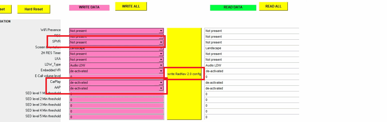

Ensuite vous pouvez modifier les paramètres suivants:
SPVR: Present
Carplay: Authorized
AAP: Authorized
Puis validez le gros bouton jaune: Write RadNav 2.0 config
Sur la partie basse vous verrez les trames d’écritures défiler. Une fois que c’est bon vous pouvez redémarrer le R-Link 2 avec un appui long sur le bouton power du R-Link 2.
