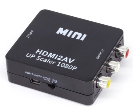

Il coute 5-6€. Les essais avec une SmartTV montre une image de mauvaise qualité et en noir et blanc. Avec le 2DIN la calite est acceptable et en couleur en PAL comme en NTSC.

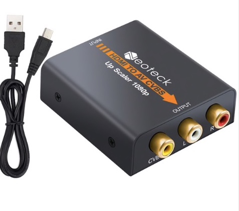

J'ai acheté un modele de meilleure qualité de la marque Neoteck
https://www.aliexpress.com/item/1080P-H ... 4c4dYpanRP
au prix de 17€. La qualité est supérieure et l'écran du téléphone est clair au format NTSC, en projection sur le Nav. En position PAL l'écran est en noir et blanc.

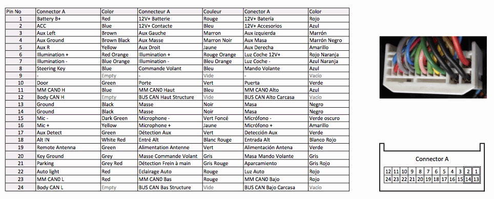

Il faut seulement connecter la languette 21 du connecteur arrière de la radio à la masse.

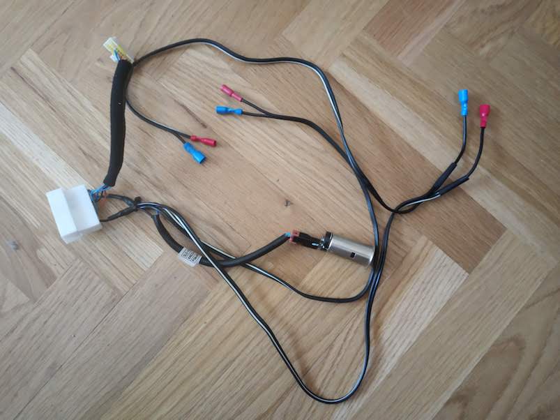

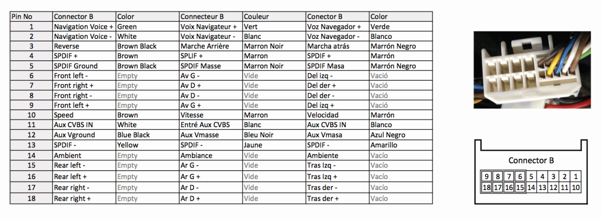

Ca se complique un peu. Le câble identifié Speed/vitesse est un signal qui vient de l'ECU. Cela permet au Nav que le véhicule est en marche. Si on coupe ce fil le GPS ne fera plus le fixe, même si les satellite sont bien reçus. Il faut mettre un interrupteur sur le fil venant du PIN 10, de façon à avoir soit le GPS ou la duplication d'écran
Sur ON le GPS fonctionnera, sur OFF la duplication fonctionnera même en marche.
Cable modifié avec le fil (Pin 10) qui va à l'interrupteur

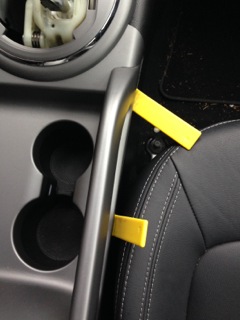

Démontage de la console centrale

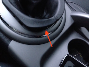

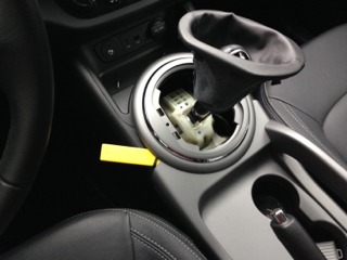

Déchausser le soufflet du levier de vitesse: passer une pièce de plastique sous le soufflet pour le dégager depuis l'arrière. Une fois le premier ergot libre retirer le soufflet de sont support.

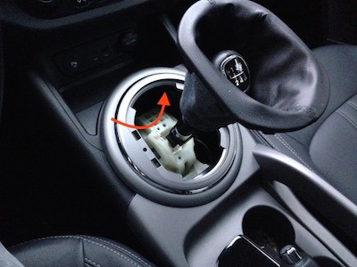

Tirer fermement la console depuis la zone intérieure du soufflet (Photo ci-dessus) vers le haut, pour la dégager du support plastique.
Passer petit à petit les démontes pneu pour séparer la console du support inférieur. Toujours avec le démonte pneu, séparer la console de la boite à gant centrale.

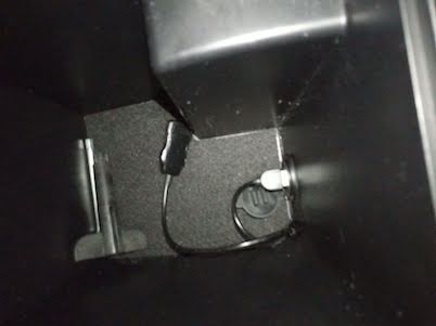

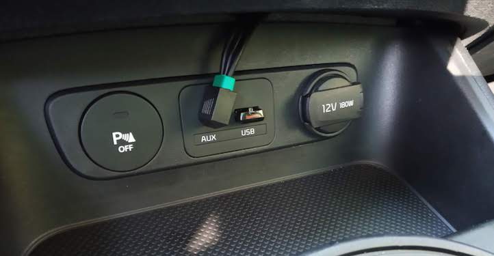

J'ai installe les deux boitiers dans la console centrale. J'ai ajouté chargeur double USB,
https://es.aliexpress.com/item/12V-5V-P ... 63c0HGXMNR
pour l'AnyShare et le convertisseur digital/analogique, aux 2 chargeurs USB
https://es.aliexpress.com/item/DIY-12V- ... 63c0HGXMNR
déjà en place (un pour les places arrière et l'autre dans la boite à gant centrale).
Cable 12V de la prise allume cigare (On voit la partie métallique), préparé avec les connecteurs pour les 3 chargeurs USB
Anyshare et convertisseur

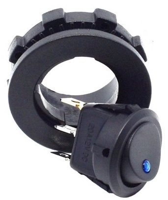

J'ai utiliser cet interrupteur.
https://www.aliexpress.com/item/DIY-Car ... 4c4dYpanRP
J'utilise seulement la partie centrale. Du cote allume cigare, j'ai retirer la partie électrique. L'interrupteur se clips à la perfection dans le support plastique de l'allume cigare, pour une parfaite intégration dans le Sportage
Note: Ne pas connecter la broche du témoins lumineux. La tension venant de l'ECU est trop faible et cela risque de perturber le signal de vitesse.
Interrupteur en place sans couvercle. J'ai choisi un câble RCA avec un connecteur à 90º. Cela occupe moins de place
Avec couvercle
J'ai fais passer la commande (bouton poussoir) dans la boite à gant centrale, pour changer de mode Miracast ou AirPlay,

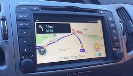

Fonctionnement
Comme indiqué plus haut, il faut éteindre le signal de vitesse avec l'interrupteur pour bénéficier de la duplication en marche. Allumer pour utiliser le GPS original.
Avec Android:
Mettre le Anyshre sur position Miracast.
Chercher dans les paramètres "Reproduction sans fil" ou similaire. Sélectionner AnyShare. Démarrer Waze ou la application de son choix
Avec iPhone:
Mettre le Anyshare sur position Airplay.
Se connecter au réseau Wifi Anyshare. Dupliquer l'écran ou activer AirPlay
