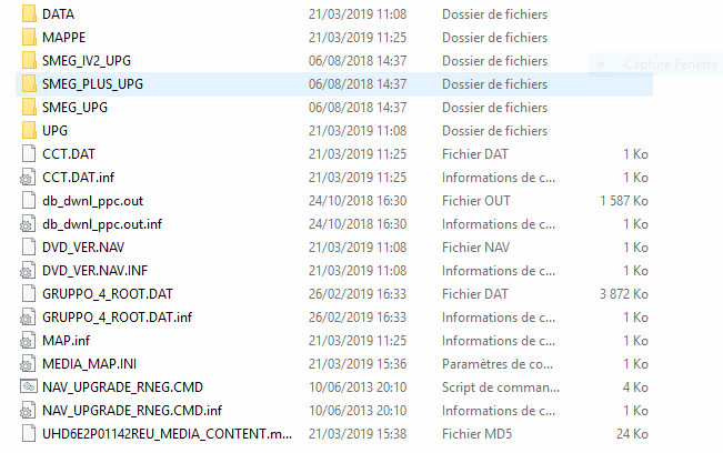

* L’arborescence de la clé doit être ainsi :
