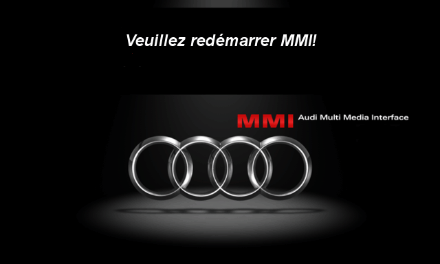

3. Insérez SD dans le slot 1

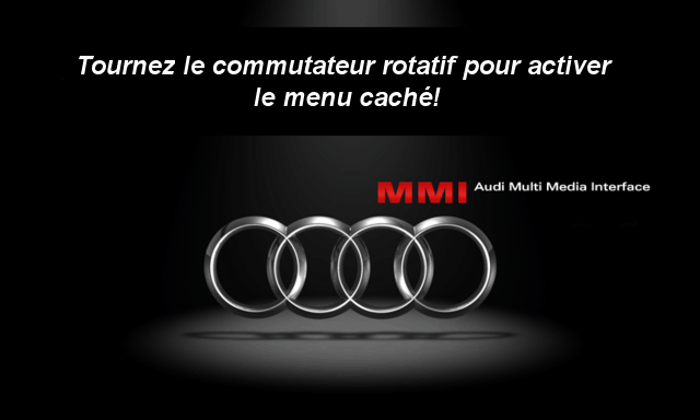

4. Ouvrez maintenant automatiquement une image Audi avec le message "Tournez le commutateur sur l'activation du menu masqué pour commencer!", Le message devrait alors disparaître immédiatement.
5. À présent, un message devrait s'afficher à nouveau "Fait! MMI, redémarrez, s'il vous plaît!"
6. Redémarrez le MMI avec la poignée (MENU + bouton rotatif + touche programmable supérieure droite).
