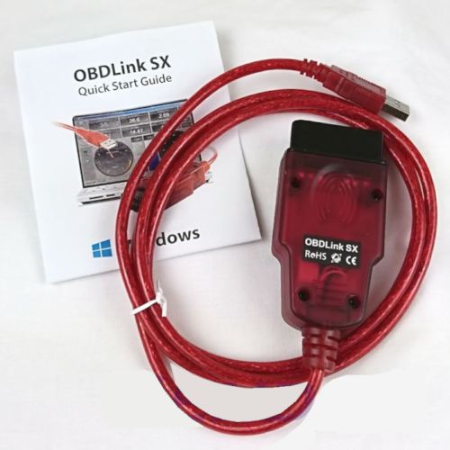

Pour les nouvelles versions media nav evolution 2 v. 1.0.7.1, 1.0.12.8, 1.0.13.1
Matériel nécessaire
Logiciel ddt2000 sur PC ainsi qu'un câble obdlink SX USB
Télécharger le tutoriel pdf:
Obdlink SX USB

J'ai trouvé celui-ci elm327 https://www.aliexpress.com/item/MINI-EL ... 4c4dtlFRUE .....sera en mesure d'éditer les médias de navigation v1.0.13.1? Pour ddt4all?

bonsoir
à éviter la elm327 elle ne marche pas et surtout de AliExpress
utiliser la OBDlink sx
